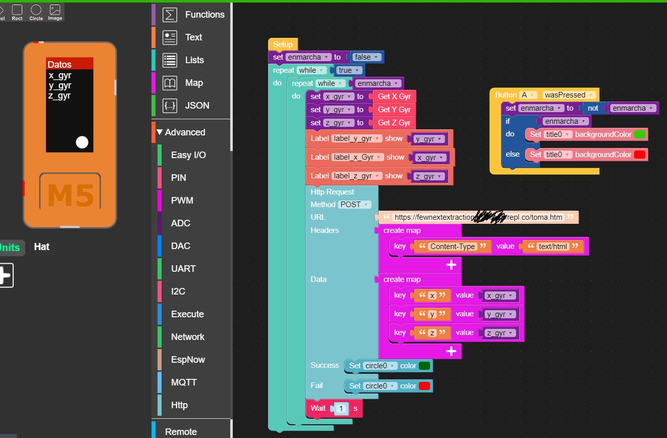

<p dir="auto">La idea es que cuando se accede a la url, se pueden leer los valores del giroscopio, si se hace con la url acabada en toma.htm?x=1.5&amp;y=0.6&amp;z=-0.12 se escriben los valores.</p>
<p dir="auto"><a href="https://repl.it/" target="_blank" rel="noopener noreferrer nofollow ugc">repl.it</a> está muy bien por que te permite editar el código, ver el resultado y consultar el terminal (en mi caso en node js).</p>
<p dir="auto">El problema que me estoy trabajando es que si que parece que se conecta a la url, pero no envia los datos después del '?'. He probado el método POST y GET.</p>
<p dir="auto">En la consola me aparece que si que accede a la URL acabada en toma.html, pero si pasar los datos:<br />
<img src="/assets/uploads/files/1580240594069-imagen-datos-nodejs-consola.jpg" alt="0_1580240591896_imagen-datos-nodejs-consola.JPG" class=" img-fluid img-markdown" /></p>
<p dir="auto">En cambio, si en el navegador abro una ventana de incognito, pongo la URL acabado como en ejemplo, toma.htm?x=1.5&amp;y=0.6&amp;z=-0.12, en la consola si que me aparece los números y el programa node js parece funcionar.</p>
<p dir="auto">Por otro lado, me muestra el circulo verde, como si que ha conseguido la conexión o ha recibido un OK del servidor, pero a continuación me muestra el círculo rojo, como que no. Sospecho que esto tiene que ver con el programa de nodejs, que es una jardín para otro foro...</p>

]]></description><link>https://community.m5stack.com/post/7309</link><guid isPermaLink="true">https://community.m5stack.com/post/7309</guid><dc:creator><![CDATA[Redes.io]]></dc:creator><pubDate>Thu, 06 Feb 2020 06:30:14 GMT</pubDate></item><item><title><![CDATA[Reply to Enviar datos de M5Stick C al exterior. on Sat, 01 Feb 2020 19:28:02 GMT]]></title><description><![CDATA[<p dir="auto">El cabrito de UIflow, no pone nada en el código sobre mis datos (los pares, nombre-valor, x=1.5) cuando convierto los bloques a código:</p>
<p dir="auto"><img src="/assets/uploads/files/1580585086587-f21746ed-ae79-46db-b336-6344c9cf0218-image.png" alt="0_1580585081634_f21746ed-ae79-46db-b336-6344c9cf0218-image.png" class=" img-fluid img-markdown" /></p>
<p dir="auto">El codigo:</p>
<p dir="auto"><img src="/assets/uploads/files/1580585209373-d7bf9b85-9f61-40b6-bab9-cc243506fd1e-image-resized.png" alt="0_1580585209155_d7bf9b85-9f61-40b6-bab9-cc243506fd1e-image.png" class=" img-fluid img-markdown" /></p>
<p dir="auto">Leyendo sobre mycropython, tendria que haber un argumento 'data' que no aparece: <a href="https://makeblock-micropython-api.readthedocs.io/en/latest/public_library/Third-party-libraries/urequests.html#urequests.request" target="_blank" rel="noopener noreferrer nofollow ugc">https://makeblock-micropython-api.readthedocs.io/en/latest/public_library/Third-party-libraries/urequests.html#urequests.request</a></p>
<p dir="auto">En fin, si descubro algo sigo compartiendo.</p>
