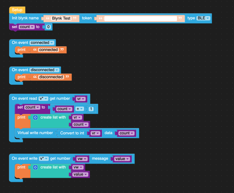

<p dir="auto"><img src="/assets/uploads/files/1613054216695-%E3%82%B9%E3%82%AF%E3%83%AA%E3%83%BC%E3%83%B3%E3%82%B7%E3%83%A7%E3%83%83%E3%83%88-2021-02-11-23.08.04-resized.png" alt="0_1613054214517_スクリーンショット 2021-02-11 23.08.04.png" class=" img-fluid img-markdown" /></p>
<p dir="auto">And the following is the generated Python code for M5Stack Core2.</p>

<p dir="auto">I have modified as follows.</p>
<ul>
<li>make the event function name unique</li>
<li>change the order of the arguments in blynk.handle_event</li>
</ul>
<p dir="auto">Then, it's works.</p>
