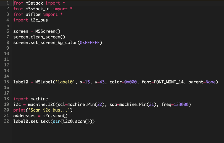

          And there is the Issue:
          The code is not getting run in the correct order!

            1 Step Forward!
            from m5stack_ui import *
            from uiflow import *
            import i2c_bus
            import machine
            i2c = machine.I2C(scl=machine.Pin(22), sda=machine.Pin(21), freq=133000)
            screen = M5Screen()
            screen.clean_screen()
            screen.set_screen_bg_color(0xFFFFFF)
            label0 = M5Label('label0', x=15, y=43, color=0x000, font=FONT_MONT_14, parent=None)
            print('Scan i2c bus...')
            addresses = i2c.scan()
            print(i2c.scan())
            label0.set_text(str(i2c.scan()))
            So the code get run out of order and crashes the i2c bus.

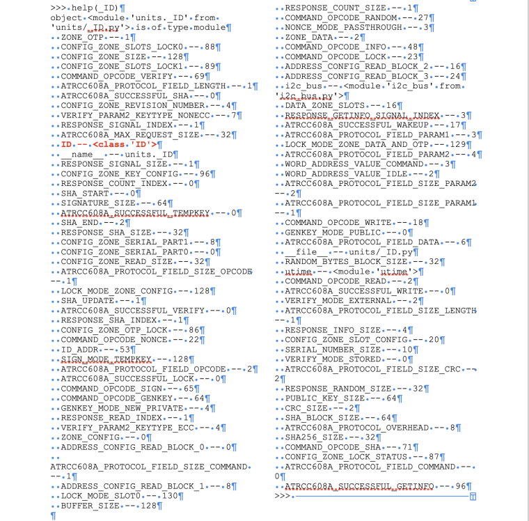

                  I have stable access to the Core2 AWS' ATECC608b
                  >>> help(_ID.ID)
                  object <class 'ID'> is of type type
                    receiveResponseData -- <function receiveResponseData at 0x3f95ce00>
                    read_output -- <function read_output at 0x3f95d1d0>
                    publicKey64Bytes -- bytearray(b'\x00\x00\x00\x00\x00\x00\x00\x00\x00\x00\x00\x00\x00\x00\x00\x00\x00\x00\x00\x00\x00\x00\x00\x00\x00\x00\x00\x00\x00\x00\x00\x00\x00\x00\x00\x00\x00\x00\x00\x00\x00\x00\x00\x00\x00\x00\x00\x00\x00\x00\x00\x00\x00\x00\x00\x00\x00\x00\x00\x00\x00\x00\x00\x00')
                    verifySignature -- <function verifySignature at 0x3f95d260>
                    wakeup -- <function wakeup at 0x3f95cc90>
                    dataOTPLockStatus -- False
                    createNewKeyPair -- <function createNewKeyPair at 0x3f95ce60>
                    signTempKey -- <function signTempKey at 0x3f95d240>
                    generatePublicKey -- <function generatePublicKey at 0x3f95d1a0>
                    getRandomInt -- <function getRandomInt at 0x3f95cdc0>
                    sha256 -- <function sha256 at 0x3f95d270>
                    updateRandom32Bytes -- <function updateRandom32Bytes at 0x3f95cd10>
                    random32Bytes -- bytearray(b'\x00\x00\x00\x00\x00\x00\x00\x00\x00\x00\x00\x00\x00\x00\x00\x00\x00\x00\x00\x00\x00\x00\x00\x00\x00\x00\x00\x00\x00\x00\x00\x00')
                    KeyConfig -- bytearray(b'\x00\x00\x00\x00\x00\x00\x00\x00\x00\x00\x00\x00\x00\x00\x00\x00\x00\x00\x00\x00\x00\x00\x00\x00\x00\x00\x00\x00\x00\x00\x00\x00')
                    configZone -- bytearray(b'\x00\x00\x00\x00\x00\x00\x00\x00\x00\x00\x00\x00\x00\x00\x00\x00\x00\x00\x00\x00\x00\x00\x00\x00\x00\x00\x00\x00\x00\x00\x00\x00\x00\x00\x00\x00\x00\x00\x00\x00\x00\x00\x00\x00\x00\x00\x00\x00\x00\x00\x00\x00\x00\x00\x00\x00\x00\x00\x00\x00\x00\x00\x00\x00\x00\x00\x00\x00\x00\x00\x00\x00\x00\x00\x00\x00\x00\x00\x00\x00\x00\x00\x00\x00\x00\x00\x00\x00\x00\x00\x00\x00\x00\x00\x00\x00\x00\x00\x00\x00\x00\x00\x00\x00\x00\x00\x00\x00\x00\x00\x00\x00\x00\x00\x00\x00\x00\x00\x00\x00\x00\x00\x00\x00\x00\x00\x00\x00')
                    input_buffer -- bytearray(b'\x00\x00\x00\x00\x00\x00\x00\x00\x00\x00\x00\x00\x00\x00\x00\x00\x00\x00\x00\x00\x00\x00\x00\x00\x00\x00\x00\x00\x00\x00\x00\x00\x00\x00\x00\x00\x00\x00\x00\x00\x00\x00\x00\x00\x00\x00\x00\x00\x00\x00\x00\x00\x00\x00\x00\x00\x00\x00\x00\x00\x00\x00\x00\x00\x00\x00\x00\x00\x00\x00\x00\x00\x00\x00\x00\x00\x00\x00\x00\x00\x00\x00\x00\x00\x00\x00\x00\x00\x00\x00\x00\x00\x00\x00\x00\x00\x00\x00\x00\x00\x00\x00\x00\x00\x00\x00\x00\x00\x00\x00\x00\x00\x00\x00\x00\x00\x00\x00\x00\x00\x00\x00\x00\x00\x00\x00\x00\x00')
                    writeConfigZone -- <function writeConfigZone at 0x3f95d280>
                    lockDataSlot0 -- <function lockDataSlot0 at 0x3f95ccf0>
                    signature -- bytearray(b'\x00\x00\x00\x00\x00\x00\x00\x00\x00\x00\x00\x00\x00\x00\x00\x00\x00\x00\x00\x00\x00\x00\x00\x00\x00\x00\x00\x00\x00\x00\x00\x00\x00\x00\x00\x00\x00\x00\x00\x00\x00\x00\x00\x00\x00\x00\x00\x00\x00\x00\x00\x00\x00\x00\x00\x00\x00\x00\x00\x00\x00\x00\x00\x00')
                    readConfigZone -- <function readConfigZone at 0x3f95ccd0>
                    get_crc -- bytearray(b'\x00\x00')
                    countGlobal -- 0
                    check_crc -- <function check_crc at 0x3f95ce20>
                    read -- <function read at 0x3f95d1c0>
                    write -- <function write at 0x3f95d1e0>
                    __init__ -- <function __init__ at 0x3f95cd90>
                    slot0LockStatus -- False
                    createSignature -- <function createSignature at 0x3f95d200>
                    revisionNumber -- bytearray(b'\x00\x00\x00\x00\x00')
                    get_info -- <function get_info at 0x3f95ccb0>
                    getRandomLong -- <function getRandomLong at 0x3f95cdd0>
                    random_min_max -- <function random_min_max at 0x3f95cdf0>
                    __module__ -- units._ID
                    configLockStatus -- False
                    hash256 -- bytearray(b'\x00\x00\x00\x00\x00\x00\x00\x00\x00\x00\x00\x00\x00\x00\x00\x00\x00\x00\x00\x00\x00\x00\x00\x00\x00\x00\x00\x00\x00\x00\x00\x00')
                    lockDataAndOTP -- <function lockDataAndOTP at 0x3f95cce0>
                    random_max -- <function random_max at 0x3f95cde0>
                    idle_mode -- <function idle_mode at 0x3f95cca0>
                    calculate_crc -- <function calculate_crc at 0x3f95ce30>
                    cleanInputBuffer -- <function cleanInputBuffer at 0x3f95ce40>
                    lock_config -- <function lock_config at 0x3f95ccc0>
                    __qualname__ -- ID
                    serialNumber -- bytearray(b'\x00\x00\x00\x00\x00\x00\x00\x00\x00\x00')
                    lock -- <function lock at 0x3f95cd00>
                    loadTempKey -- <function loadTempKey at 0x3f95d220>
                    getRandomByte -- <function getRandomByte at 0x3f95cdb0>
                    sendCommand -- <function sendCommand at 0x3f95d2c0>
                    check_count -- <function check_count at 0x3f95ce10>
                    SlotConfig -- bytearray(b'\x00\x00\x00\x00\x00\x00\x00\x00\x00\x00\x00\x00\x00\x00\x00\x00\x00\x00\x00\x00\x00\x00\x00\x00\x00\x00\x00\x00\x00\x00\x00\x00')
                  >>> help(_ID.ID.wakeup)
                  object <function wakeup at 0x3f95cc90> is of type function
                  >>> help(_ID.ID.get_info)
                  object <function get_info at 0x3f95ccb0> is of type function
                  >>> help('_ID.ID.get_info')

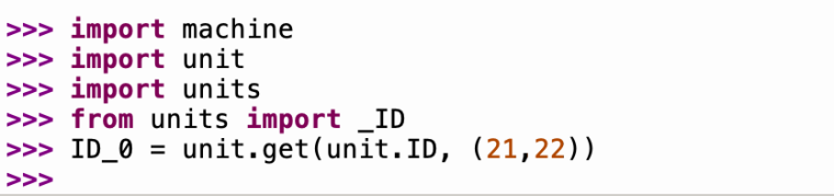

                        • ajb2k3A Offline
                          ajb2k3 @felmue
                          @felmue It will.
                          You have to run the commands in that exact order or it will crash and restart!
                          If you run help('modules') in Thonny you will find the module units/_ID this took me house to work out.
                          _ID0 does not exist, the module is _ID

                            • ajb2k3A Offline
                              ajb2k3 @felmue
                              @felmue Sorry, you need to import unit
                              Then import units then from units import _ID
                              also the code is
                              import units
                              import unit
                              ID_0 = unit.get(unit.ID, (21,22))
                              however you can also use:
                              import units
                              import unit
                              ATECC = unit.get(unit.ID, (21,22))

                                          Nope that was wrong. the min code I can get running is
                                          import unit
                                          import units
                                          import gc
                                          gc.collect()
                                          Oh cool, I got import units._ID to work.

                                            @gabrielgc75 @felmue I now present to you the configuration loaded from the ATECC608b in my Core2 AWS
