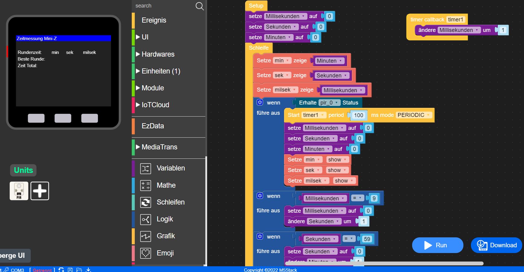

Ich habe es gestern doch noch mit dem PIR versucht, da dieser nur beim Auschalten eine Verzögerung von 2 Sekunden hat. Wenn der PIR auf "0" ist und er eine Bewegung erkennt, so reagiert er in meinen ersten Tests unverzögert.</p>
<p dir="auto">Bei der Programmierung meiner Zeitmessung in Kombination mit dem PIR, reagiert dieser aber leider dennoch verzögert beim starten des Timers. Hat jemand eine Idee weshalb das so ist? Anbei ein Bild Tests:</p>
<p dir="auto"><img src="/assets/uploads/files/1663578488618-m5stack-zeitmessung-resized.jpg" alt="0_1663578484972_M5Stack-Zeitmessung.JPG" class=" img-fluid img-markdown" /></p>
