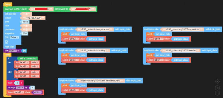

<p dir="auto">Ich versuche verzweifelt ein paar Daten von meinem Iobroker per MQTT zu beziehen und diese auf dem M5Stack Core darzustellen. Ich möchte das mit der UIFlow erledigen. Ich weiss, dass es mit einem Python Script funktioniert. (Habe mir per chatPGT ein solche erstellen lassen aber leider komm ich da mit der Darstellung und mehreren Datenpunkte nicht klar.</p>
<p dir="auto">Also ich will das per Blockly haben in der UIFLOW Cloud.</p>
<p dir="auto">Meine Datenpunkte sind:</p>
<p dir="auto">Boilertemp: mqtt.0.ESP_Easy.Boiler.temperature<br />
Kesseltemp: mqtt.0.ESP_Easy.KesselTemp.temperature<br />
Vorlauftemp: mqtt.0.ESP_Easy.Vorlauf1.temperature</p>
<p dir="auto">Welche Elemente benötige ich im Blockly für diese Abfragen?</p>

<p dir="auto">Hab scho einiges mit dem Subscripe Element versucht. Leider ohne Erfolg.</p>

]]></description><link>https://community.m5stack.com/topic/5043/mqtt-daten-vom-iobroker-auf-m5stack-core-darstellen</link><generator>RSS for Node</generator><lastBuildDate>Wed, 29 Apr 2026 14:51:55 GMT</lastBuildDate><atom:link href="https://community.m5stack.com/topic/5043.rss" rel="self" type="application/rss+xml"/><pubDate>Tue, 07 Feb 2023 13:07:11 GMT</pubDate><ttl>60</ttl><item><title><![CDATA[Reply to MQTT Daten vom Iobroker auf M5Stack Core darstellen. on Wed, 08 Feb 2023 14:33:47 GMT]]></title><description><![CDATA[<p dir="auto"><a class="plugin-mentions-user plugin-mentions-a" href="/user/juergschwarz" aria-label="Profile: juergschwarz">@<bdi>juergschwarz</bdi></a> oh this ctu_0 or hiding labels is just additional project related stuff I needed at the time, not required for you to just display values subscribed by mqtt.</p>
]]></description><link>https://community.m5stack.com/post/20047</link><guid isPermaLink="true">https://community.m5stack.com/post/20047</guid><dc:creator><![CDATA[robski]]></dc:creator><pubDate>Wed, 08 Feb 2023 14:33:47 GMT</pubDate></item><item><title><![CDATA[Reply to MQTT Daten vom Iobroker auf M5Stack Core darstellen. on Wed, 08 Feb 2023 13:53:41 GMT]]></title><description><![CDATA[<p dir="auto">Thank you verry much. I only had to remove the trailing slash bevor the ESP_Easy..</p>
<p dir="auto">So what are you doing with this ctu0 and the hiding of label 0 and 1??</p>
]]></description><link>https://community.m5stack.com/post/20046</link><guid isPermaLink="true">https://community.m5stack.com/post/20046</guid><dc:creator><![CDATA[juergschwarz]]></dc:creator><pubDate>Wed, 08 Feb 2023 13:53:41 GMT</pubDate></item><item><title><![CDATA[Reply to MQTT Daten vom Iobroker auf M5Stack Core darstellen. on Wed, 08 Feb 2023 08:49:01 GMT]]></title><description><![CDATA[<p dir="auto"><a class="plugin-mentions-user plugin-mentions-a" href="/user/juergschwarz" aria-label="Profile: juergschwarz">@<bdi>juergschwarz</bdi></a> said in <a href="/post/20038">MQTT Daten vom Iobroker auf M5Stack Core darstellen.</a>:</p>

<p dir="auto">Hi <a class="plugin-mentions-user plugin-mentions-a" href="/user/juergschwarz" aria-label="Profile: juergschwarz">@<bdi>juergschwarz</bdi></a> , see below in blockly ...worked for me.  My Setup was few esp-easy sending mqtt data  to local mqtt server on raspberryPi, then M5 Core as data display subscribing to local mqtt.<br />
Regards.<br />
Rob.<br />
<img src="/assets/uploads/files/1675846131503-m5coremqtt0-resized.jpg" alt="0_1675846129447_m5coremqtt0.jpg" class=" img-fluid img-markdown" /></p>
