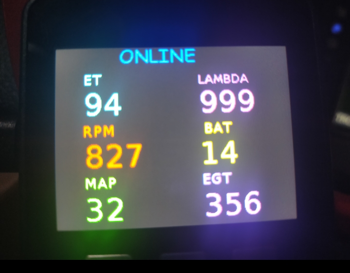

<p dir="auto"><img src="/assets/uploads/files/1681224443717-screenshot_2023-04-11-23-47-02-60.jpg" alt="0_1681224446164_Screenshot_2023-04-11-23-47-02-60.jpg" class=" img-fluid img-markdown" /></p>
<p dir="auto">二項目程度なら平気だったのですが六項目表示させると更新速度遅延などの問題があり困っておりました。カウントタイマによる表示更速度の調整方法や16ビットデータ計算をループ外で処理させる方法など教えて頂いて形になってきています、今後はアクセル開度やエンジン回転数に応じてPWM数値を可変出力させる事は出来ないのかと模索しております。</p>
<p dir="auto">プログラムは全くの無知からのスタートなのですが難しいですね。</p>

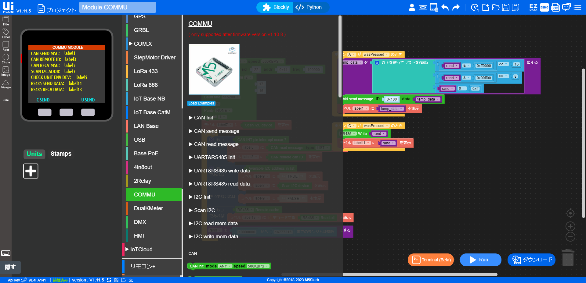

実は、COMMUモジュールのサンプルコードを参考にして書くことができます。<br />
<img src="/assets/uploads/files/1681048488261-4bfcbf53-cb2c-475d-95f7-b74bb389d4b8-image-resized.png" alt="0_1681048490629_4bfcbf53-cb2c-475d-95f7-b74bb389d4b8-image.png" class=" img-fluid img-markdown" /><br />
<img src="/assets/uploads/files/1681048814371-e4e667b3-cbc4-4923-b827-00d764d3a06e-46aaf52317071486b4b90f70c66df9d-resized.png" alt="0_1681048816818_e4e667b3-cbc4-4923-b827-00d764d3a06e-46aaf52317071486b4b90f70c66df9d.png" class=" img-fluid img-markdown" /><br />
<img src="/assets/uploads/files/1681048801579-0b556f15-454f-45a2-8e7f-b395527c5689-05d92c41454db7556beaebf77c60fbe-resized.jpg" alt="0_1681048802839_0b556f15-454f-45a2-8e7f-b395527c5689-05d92c41454db7556beaebf77c60fbe.jpg" class=" img-fluid img-markdown" /></p>
