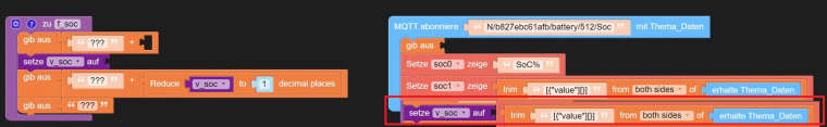

<p dir="auto">Leider klemmt es immer noch. Ich denke meine Variablen sind nicht funktionsfähig. Ich konnte viele Felder anhand deiner Vorlage leider nicht füllen, da ich gar nicht weiß wo ich die fehlenden Infos herbekomme.</p>
<p dir="auto"><img src="/assets/uploads/files/1711115573992-44d2879e-1726-4982-a560-fbed7ef2a1d4-image-resized.png" alt="0_1711115566746_44d2879e-1726-4982-a560-fbed7ef2a1d4-image.png" class=" img-fluid img-markdown" /></p>
<p dir="auto">An der Anzeige auf dem M5Stack hat sich erst mal nichts weiter verändert. Die Ausgabe für Volt hat nach wie vor noch 14 Nachkommastellen. Ist aber denke ich auch klar, da ich ja die Variablen nicht korrekt zusammen habe.</p>
<p dir="auto">Daher wäre ich für jeden Hinweis dankbar, wie ich diese 14 Nachkommastellen weg bekomme.</p>
<p dir="auto">Danke und Grüße</p>

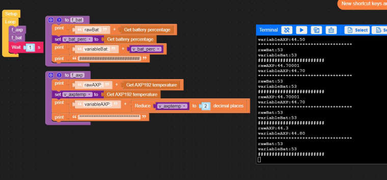

<p dir="auto">Versuchen Sie, eine Variable in mqtt subscribe zu setzen und sie dann in der Funktion zu verwenden</p>
<p dir="auto"><img src="/assets/uploads/files/1711112052867-bbb0-resized.jpg" alt="0_1711112051062_bbb0.jpg" class=" img-fluid img-markdown" /></p>
<p dir="auto">Eigentlich gibt es keinen Grund, sich zu entschuldigen, es ist eine Lernkurve, in Uiflow2 können Sie zur „Projektzone“ gehen und Beispielprojekte importieren ...</p>

<p dir="auto">Ich habe es jetzt bis hier hin nachgebaut und komme an den leeren Stellen bzw. bei denen mit den ??? nicht weiter. Wo bekomme ich fehlenden Dinge her?</p>
<p dir="auto"><img src="/assets/uploads/files/1711110941616-1d305a15-baeb-4ae9-b6a4-7b5e517ffa31-image-resized.png" alt="0_1711110933898_1d305a15-baeb-4ae9-b6a4-7b5e517ffa31-image.png" class=" img-fluid img-markdown" /></p>
<p dir="auto">Ich kann mich nur noch mal dafür entschuldigen wie wenig ich über das Thema weiß und deshalb so blöde Fragen stelle. Sorry!</p>
