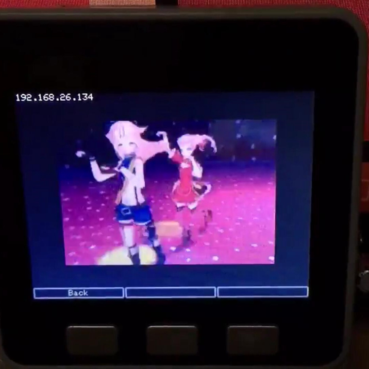

<?xml version="1.0" encoding="UTF-8"?><rss xmlns:dc="http://purl.org/dc/elements/1.1/" xmlns:content="http://purl.org/rss/1.0/modules/content/" xmlns:atom="http://www.w3.org/2005/Atom" version="2.0"><channel><title><![CDATA[M5Stack LovyanToyBox]]></title><description><![CDATA[<p dir="auto">240x24のjpg 7枚の分割送信。画質とフレームレートのトレードオフ…UDPの時サイズ上限1460が厳しい…。<br />
にゃーにゃにゃにゃーにゃにゃ…</p>

The source is here, so please try it.<br />
<a href="https://github.com/lovyan03/M5Stack_LovyanToyBox/" target="_blank" rel="noopener noreferrer nofollow ugc">https://github.com/lovyan03/M5Stack_LovyanToyBox/</a></p>

これはM5Stack Cameraではありません。<br />
PCから画面の一部をjpegにしてUDP転送で送信し、<br />
M5Stackで受信して描画しています。</p>
