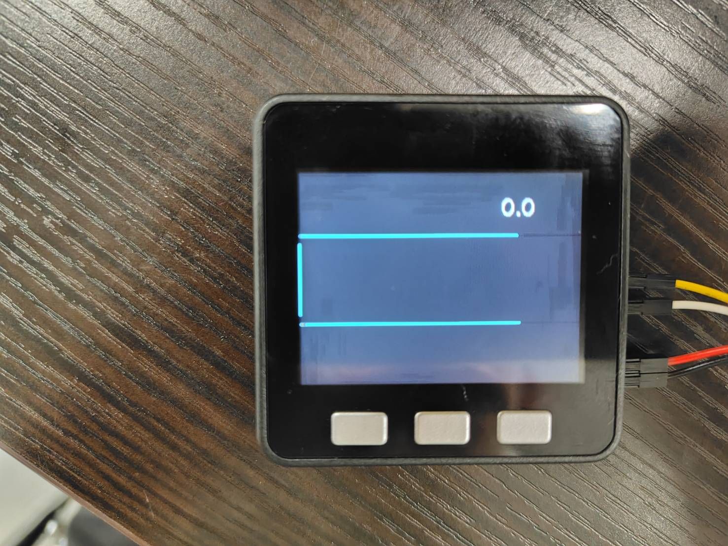

@robski The sensor has moved. Thank you very much.

@robski Thank you for your reply. I made a mistake. I will fix it later and try again.

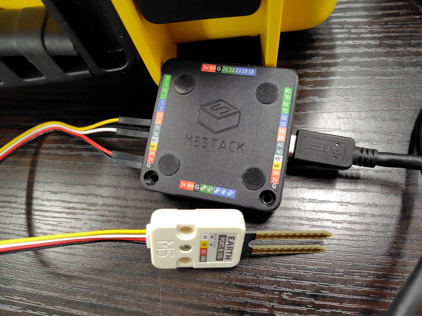

M5stack BASICでEARTHユニット(portB)を使用する方法について

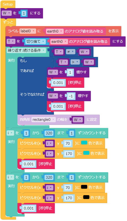

M5stack BASICでEARTHユニットを使用しようとしたのですが、UIflowのユニットのサンプルプログラム(Units→アース→load Examplesを押すと出るもの)を実行し、センサーを水に漬けてもセンサーが反応せず、0.0から数値が変化しません。
Earthユニットは「GROVE - 4ピン - ジャンパオスケーブル」を使用して、本体側面の36、26、5v、gndに接続しています。
UnitのPortは「B(36,26,v,g)」を選択しました。この接続方法は正しいでしょうか。
あるいは、そもそもM5stack BASICはEARTHユニットに非対応なのでしょうか。
解決の手がかりがありましたら、ご教示いただけますと幸いです。
