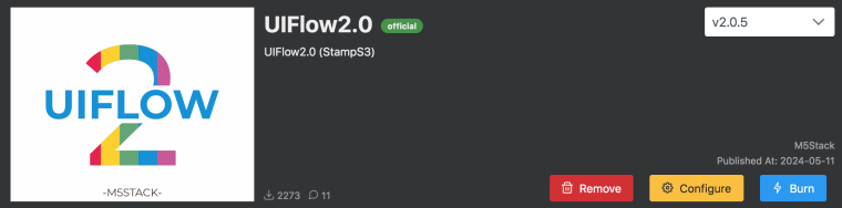

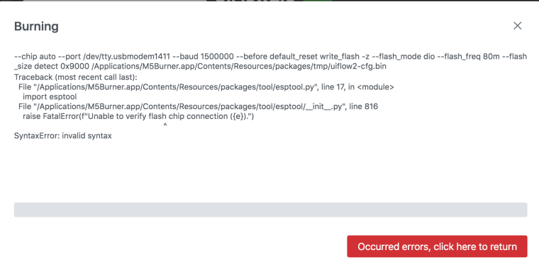

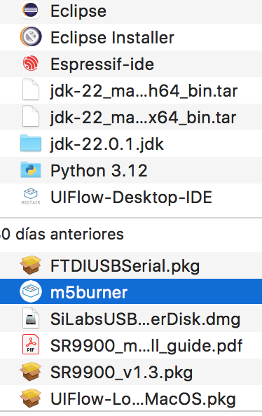

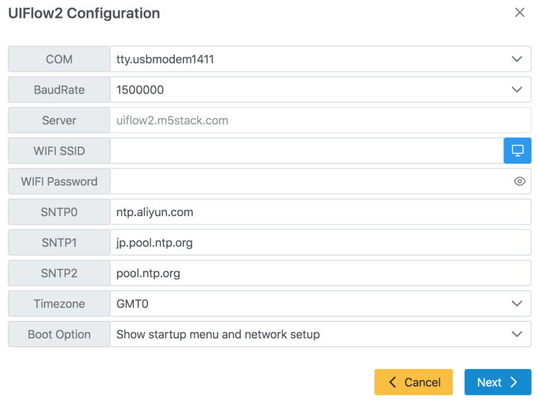

                                    hi guys!!! same thing here too....
                                    I used multiple cables (no result)
                                    I updated softwares like a collector in a bunch of them...(same results)...
                                    im absolutely lost....
                                    so if someone see the light please share the trick...0_1715919681849_49fe5e9d-cbe7-4bf7-a20b-41c468144631-Captura de pantalla 2024-05-17 a las 00.16.41.png Captura de pantalla 2024-05-17 a las 00.16.41
                                    Captura de pantalla 2024-05-17 a las 00.16.54
                                    Captura de pantalla 2024-05-17 a las 00.17.05
                                    Captura de pantalla 2024-05-17 a las 00.19.24
                                    R 1 Reply Last reply Reply Quote 0

                                      ROLF_STEINER @ROLF_STEINER
                                      @rolf_steiner 0_1715919754111_e65ec64d-476a-4348-b3ba-5aa2e8278b4b-Captura de pantalla 2024-05-17 a las 00.16.41.png Captura de pantalla 2024-05-17 a las 00.16.41
                                      0_1715919776087_d7f2a03d-e560-4cd2-8112-b037947185cb-Captura de pantalla 2024-05-17 a las 00.16.54.png Captura de pantalla 2024-05-17 a las 00.16.54
                                      0_1715919798187_0042aa19-4ca4-42d3-9ac9-49e45cb656d8-Captura de pantalla 2024-05-17 a las 00.17.05.png Captura de pantalla 2024-05-17 a las 00.17.05
                                      0_1715919817648_d392fe34-7bc3-41fa-a53c-753f7b2bfd19-Captura de pantalla 2024-05-17 a las 00.19.24.png Captura de pantalla 2024-05-17 a las 00.19.24
                                      • ajb2k3A Offline
                                        ajb2k3
                                        Have you installed ESP-IDF?
                                        • R Offline
                                          ROLF_STEINER @ajb2k3
                                          @ajb2k3 sure mate, after all, I redo all my steps and following the youtube video finally works.
                                          many thanks and tons of likes!!
